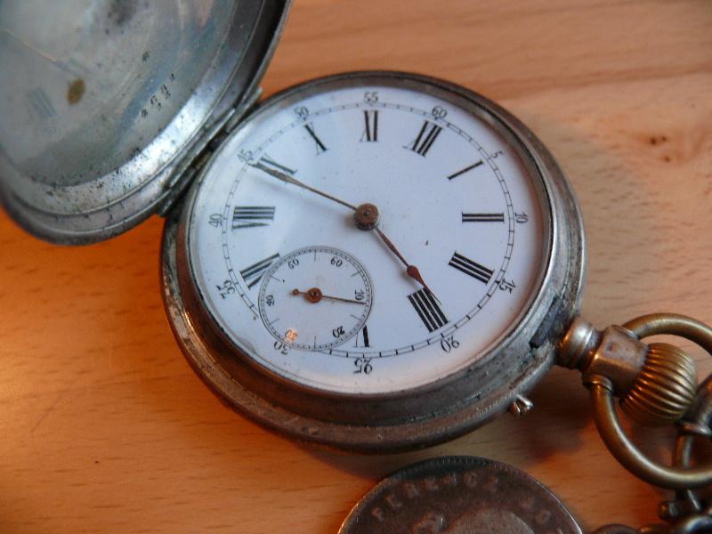

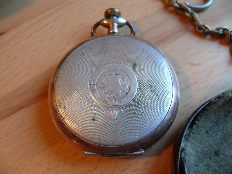

unter dem Nachlaß meiner Eltern bzw. Großeltern befinden sich die folgenden beiden Taschenuhren, die ich leider nicht zuordnen kann. Beide laufen sofort an und scheinen die Zeit zu halten. Leider steht auf beiden kein Herstellername, so dass ich auf das Fachwissen hier im Forum hoffe:

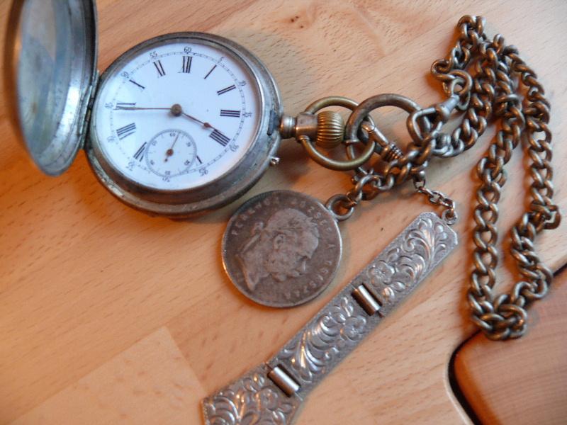

Auf der Deckelinnenseite der ersten steht ein unleserliches Zeichen und dann 682 und darunter 23:
Es befindet sich eine Kette an der Uhr, die eine Münze aus Ungarn mit Kaiser Franz Josef um 1880 zeigt.

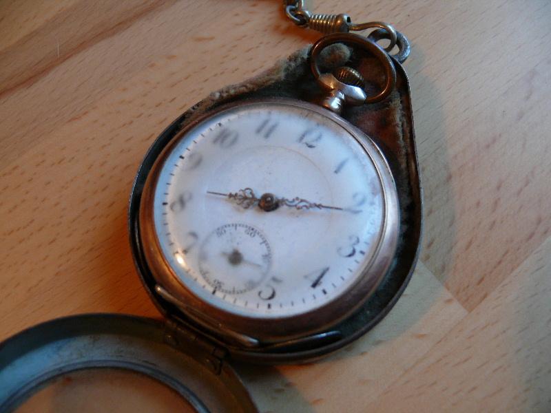

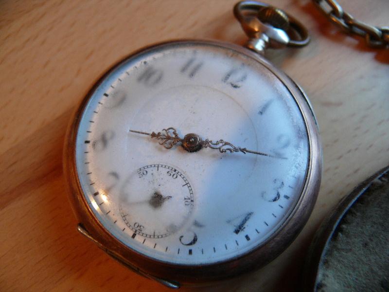

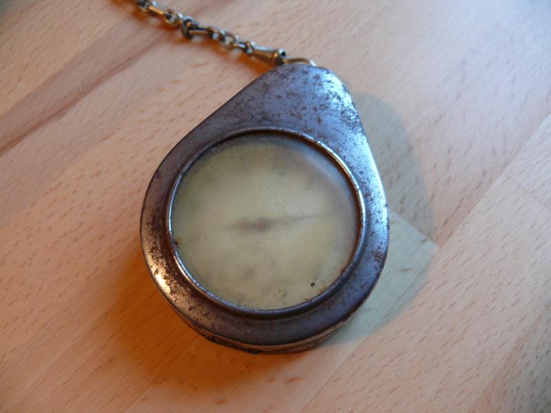

Die zweite Taschenuhr ist in einem seltsamen Schutzkästchen (Wehrmacht?) erhalten geblieben. Auf der Rückseite des Kästchens steht "24". Auf der Uhr befinden sich gar keine Aufschriften:

ich habe versucht, die Uhren zu öffnen aber nur einen Kratzer produziert. Die Deckel sitzen bombenfest. Vielleicht ist es wirklich besser, wenn ich das vom Uhrmacher einfach öffnen lasse.
So, jetzt hab ich die beiden Damen doch noch aufbekommen:
Die erste mit den römischen Ziffern sieht innen so aus:
(Im äußeren und inneren Deckel steht jeweils 682 und drunter 23)
Die zweite Uhr hat folgendes Innenleben:
(Im äußeren Deckel ist ein Halbmond links von einer Königskrone, dazu steht "0,800", ein "G", dazu 7714 und ein "U".
Im Innendeckel steht "Metal" und 7714, darunter U")

Hallo Spitfire,
Das Werk der ersten Uhr könnte von Aeby & Landry sein. Finissierung des Werkes deutet auf Überseeexport hin. Die Qualität des Werkes ist obere Mittelklasse.
Sind im Deckel der ersten Uhr irgendwelche Stempel wie diese ?
Das 'Schatzkästchen' nennt sich Bergmannskapsel und diente dem Schutz vor Schmutz und Feuchtigkeit.
Das Gehäuse der zweiten Uhr, und wohl auch die ganze Uhr, wurde in der Schweiz für den deutschen Markt hergestellt.
Gruß Holger

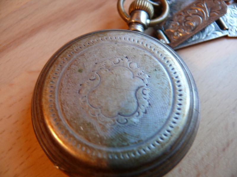

Ja, im Deckel befindet sich links von der Nummer 682 eine Punze, allerdings so klein, dass ich nicht erkennen kann, was darauf abgebildet ist. Ich habe versucht, ein möglichst großes Bild davon zu machen:
Vielleicht kannst Du ja erkennen, was es sein soll.
