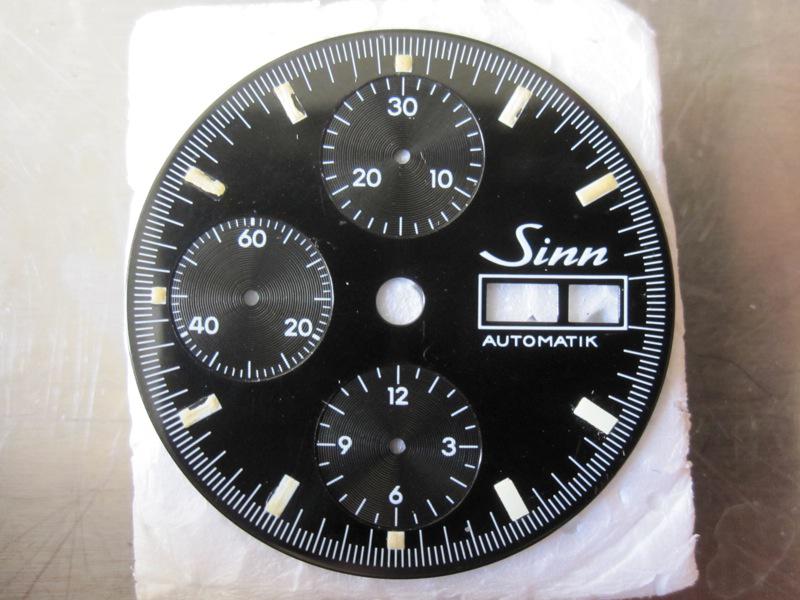

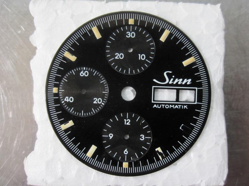

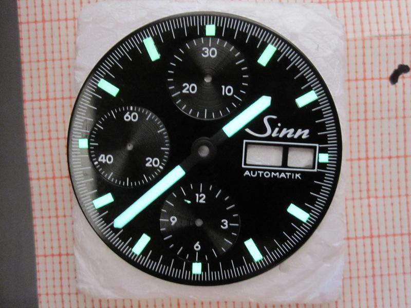

Habe hier ein Zifferblatt, was durch lange und falsche Lagerung ganz schön gelitten hat. Außerdem ist die noch vorhandene Leuchtmasse stark vergilbt und verdient den Namen nicht mehr.

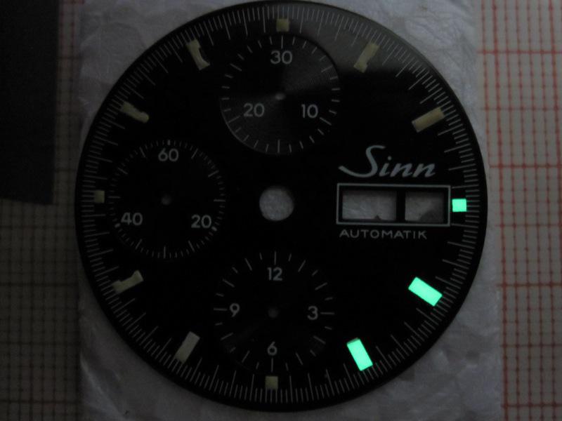

Erst hatte ich den Gedanken, es mit vorhandenem Leuchtpulver selbst zu versuchen, da ich schon kleine Leuchtpunkte und Zeiger erfolgreich wiederbelebt habe. So saubere Rechtecke forderten mir dann aber doch zu viel Respekt ab.
Dann mal nachgefragt, was ein Profi für diese Arbeit möchte, Bilder verschickt und weil das Blatt ohne Aus- und Einbau nicht so aufwendig ist, ein Angebot bekommen - 135 €. :shock: Also doch selber machen.
Nun gut, ein Versuch beim Hersteller wollte ich trotzdem starten, da auf der Seite bei Kundendienst steht: Tausch von Zifferblatt, Drehring, Zeiger auf Anfrage. Ich machte mir eigentlich nicht viel Hoffnung, wenn man sich die Ersatzteilpreise von bekannten Marken ansieht und um Lieferung an Nichtkonzis oder sogar Privatleute denkt. Zu meinem Erstaunen sagte mir die freundliche Stimme am anderen Ende: Kein Problem - kostet 45 € im Austausch plus Versand. Sehr schön. :klatsch:
Das vorhandene Blatt geht also dann sowieso weg. Warum nicht vorher noch etwas daran rumprobieren?
Ich hatte schon lange einen Blick auf selbstklebende Leuchtfolie geworfen, nur schreckte mich immer der Preis ab und was soll ich mit einem A4 Blatt, wenn mir ein paar cm² reichen würden, was wenn es nicht meinen Erwartungen zu Leucht- und Klebekraft entspricht? Dann gab es ein unwiederstehliches Angebot für ein Muster Plotterfolie 10x20 cm - 1 € plus 0,62 € Versand.

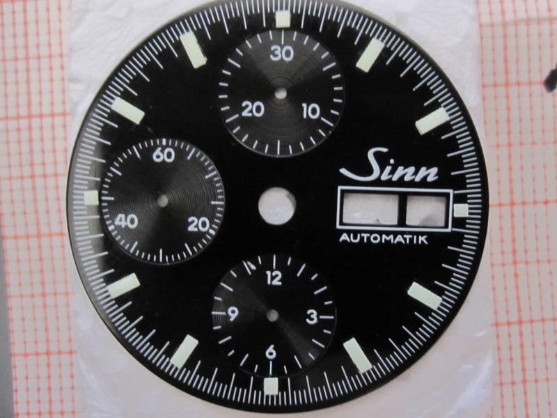

Hier das Ergebnis:

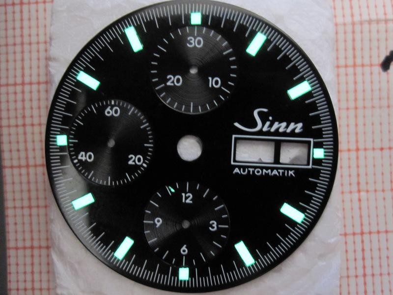

Erster Versuch mit etwas zu breiten und zu kurzen Streifen.
Nun in der Endgültigen Form.

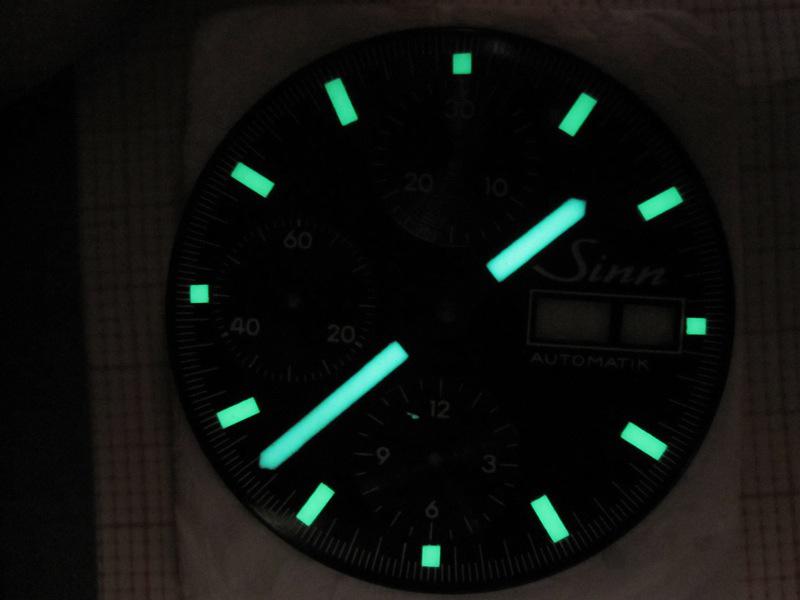

Die Leuchtkraft ist wirklich beeindruckend und muß sich hinter der der originalen Sinn-Zeiger nicht verstecken.
Bleibt zu hoffen, daß sich die Indexe nicht im Gehäuse lösen, aber Ersatz wäre noch für ein paar Blätter vorhanden. Wenn es sich nicht bewehrt, denke ich, daß Sinn noch eine Weile Blätter im AT anbieten. ;-)
Danke für's Reinschauen und viel Spaß beim Selbermachen.
