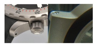

Verschraubungen sind
a) teurer
b) aufwändiger zu montieren
c) bei Dress-Watches unerwünscht
Bei Sportuhren- vornehmlich bei Taucheruhren- werden relativ häufig verschraubte Stege verwendet (oder überhaupt eigene Anschlüsse). Das vor allem deshalb, da die DIN/ISO ein gewisses Maß an Haltbarkeit vorschreibt, was sich üblicherweise mit Federstegen nicht auf längere Zeit gewährleisten lässt (konkret 200N je Seite).
