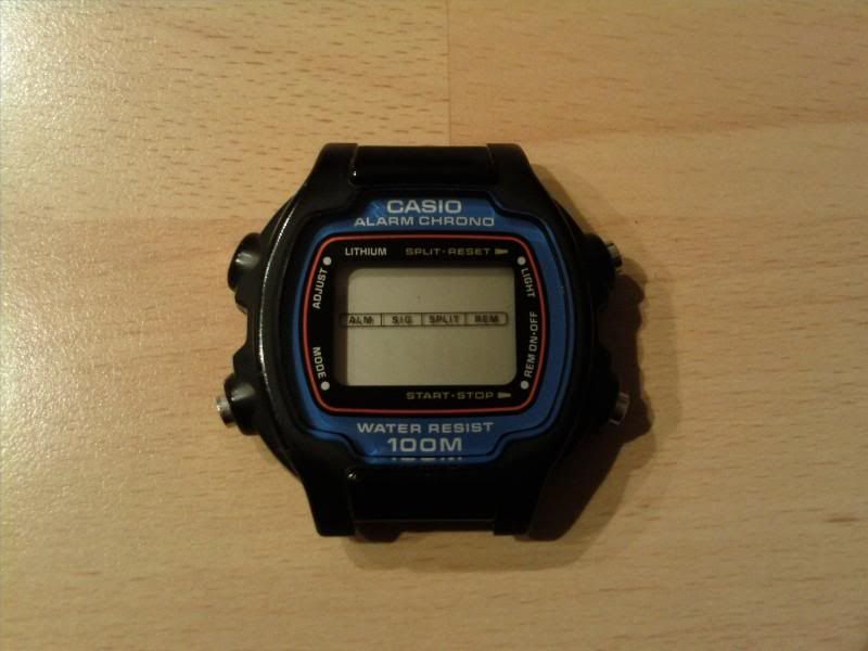

unten abgebildete Casio habe ich anno 1993 gekauft - seinerzeit extra für den Sommerurlaub am Meer. In jenem Urlaub haben wir unseren ersten Sohn gezeugt; von daher stellt die Uhr einen besonderen Wert für mich dar. Die ab Werk verbaute CR2016-Lithium-Batterie hat sage und schreibe 9 Jahre lang gehalten, dann habe ich sie ersetzt und die damals neue Batterie hat dann 8 Jahre lang gehalten. Als ich nun aber die Batterie erneut ersetzt habe, passierte auf dem Display rein gar nichts mehr. Das einzige, das funktioniert, ist die Beleuchtung beim Betätigen des Drückers oben rechts. Was kann das nur sein???

Wenn die Uhr vorher noch funktioniert hat muss wahrscheinlich nur ein Reset durchgeführt werden.
Irgendwo auf der Platine sollte ein AC-Kontakt sein und den verbindest Du mittels spitzer Metallpinzette mit dem Pluspol der Batterie.
Hier eine Anleitung dazu.

Jaaaaaaaaaaaaaa, santiago, daaaaaaanke!!!!!!!!!! Betrachte Dich als geküsst!!!!!!!!! Genau das war es!!!!!!!!!! Meine Casio funktioniert wieder!!!!!!! Ich glaube es nicht!!!!!! Habe festgestellt, dass das Datum bis zum Jahr 2029 dargestellt werden kann - hatte da schon große Bedenken, dass sich die Uhr gar nicht mehr auf das aktuelle Datum einstellen lässt. 19 Jahre lang würde die Uhr also noch korrekt funktionieren. :D Ich habe jetzt die Dichtung nochmal gut mit Vaseline behandelt und alles wieder zusammengebaut. Mann was bin ich glücklich!!!!!! Nun brauche ich nur noch ein neues Armband, da das alte mittlerweile gebrochen ist. Hier jetzt ein aktuelles Foto vom momentanen Zustand der Uhr:
