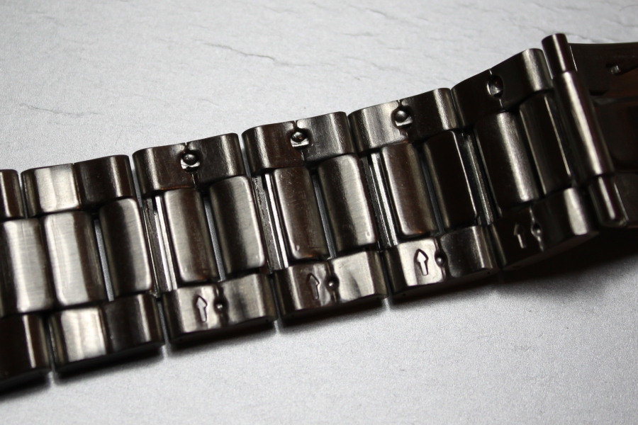

Ich würde gerne das Metallarmband meiner neuen Citizen Promaster Sea NY0040-09E kürzen, scheitere aber kläglich daran, dass ich die Glieder nicht zerlegen kann...:|
Werkzeug und nur eine linke Hand vorhanden ;)
Wer kann mir helfen?
PureWhiteDesign
tomzack, danke für den Link! Sehr interessant, betrifft aber leider nicht meine Art Uhrband.
klausi: Ja, so hab ich mir das auch vorgestellt. Kleinen Schraubenzieher auf den Knubbel schräg ansetzen und in Pfeilrichtung schieben.
Geht aber nicht wirklich, vielleicht wende ich zuwenig Gewalt an - und natürlich hab ich auch Angst, etwas zu zerkratzen ;)

unter dem Knubbel in den Schlitz, dann leicht verkanten, dann springt der Knubbel in Pfeilrichtung heraus. Der "Knubbel" ist quasi nur die Sicherung der Bandglied - Klammer, damit diese einen festen Sitz hat.

Klausi beschreibt es richtig! von der Seite sehen die "Schlösser" glatt wie Deckel aus. Mit etwas Kraftaufwand sollten sie aber heraus kommen.
Du kannst drumherum zum Schutz mit Tesa abkleben.

Ich habe den kleinen Schraubendreher (1.4 mm) immer direkt am Knubbel angesetzt und gedacht, man müsste diesen auch runterdrücken. Das Werkzeug muss aber daneben im Schlitz angesetzt werden...
Nachtrag: Geht eigentlich ganz einfach und leicht - wenn man mal den Dreh raus hat...

Wie sieht das eigentlich aus, wenn man 2 oder mehr Bandglieder entfernt? Muß man dann paarig entnehmen, d. h. bei Entnahme von 2 Stck. jeweils 1 Stck. aus jeder Seite des Armbandes? Grund: damit beide Seiten des Bandes wieder die gleiche Länge zeigen und somit die Schließe genau unten ist. Oder ist das egal?

Du hast Dir die Frage selbst beantwortet.
Soll die Schließe an ihrem Platz bleiben, links und rechts davon kürzen.
