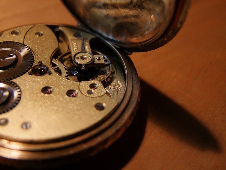

Heute trete ich mal mit einer Bitte an euch heran: Wer kann mir etwas zu dieser Taschenuhr sagen?
Ich habe Sie am Wochenende von meinem Onkel geschenkt bekommen. Sie wurde wohl vom Urgroßvater seines Großvaters gekaut und wurde in der Familie immer an den ersten Sohn weitergegeben. Da mein Onkel keine Kinder hat und ich nun einen kleinen Sonnenschein, habe ich diese Uhr übergeben bekommen. Was mich nebenbei gesagt riesig freut.
Was ich weiß:
- Goldene Taschenuhr
- Terrasse" auf dem Ziffernblatt
- "K14" im Innen- und Außendeckel
- "569473" im Innen- und Außendeckel
- Auf dem Schutzdeckel des Werks: "Philadelphia 1876", verschiedene Wappen, "Ancre Levées Visible", "Spiral Breguet", "15 Rubis"
Auf dem Werk steh leider nichts bis auf "Avance" und "Retard" um die Geschwindigkeit einzustellen, und einer Gravur eines Adlers auf einer Weltkugel.
Was könnt ihr mir zur Uhr, zum Werk und zum Hersteller "Terrasse" sagen.
Bin für alle Hinweise dankbar. Werk wurde von meinem Onkel übrigens reinigen lassen, und funktioniert wunderbar.
Hier die Fotos!
THX,
AJ

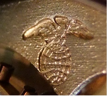

Nachträglich hinzugefügt: Liebe Kenner,
ich habe mal das Werk ein wenig besser fotografiert. Könnte ihr die Bildmarke (Adler auf Weltkugel erkennen?)
Hier habe ich die Bildmarke von Werk einmal vergrößert:
Was meint ihr, könnte es sich dabei um die Bildmarke der Jacot Brüder handeln? Diese hier:
Quelle: Mikrolisk - was Feines für die Tasche... - Das Informationsportal rund um die Taschenuhr!
Dies würde hervorragend zusammen passen, da Bernard und Gustave Jacot 1881 die Terrasse Watch. Co. in Le Locle gegründet haben.

Hallo AJ,
ich denke der Hersteller des Werkes ist nun geklärt und ebenso die Bedeutung der Philadephia-Erwähnung.
Da das Gehäuse starke Zierelemente des Jugendstils aufweist, ist der Zeitpunkt der Herstellung erst nach 1900 anzusetzen.
Gruß!
uhrenkel

Dazu noch mal kurz ne Nachfrage. Dadurch, dass die Jacot Freres Bildmarke drauf ist, ist klar, dass sie auch der Hersteller des Werks sind?
Es ist also kein gekauftes eingeschaltes Uhrwerk, ja?

Ich würde sie um 1910-20 einschätzen, und zwar ist sie offensichtlich nicht für den deutschen Markt bestimmt gewesen, da sie keine deutsche Punzen hat, lediglich die schweizer und die Feingehaltsangabe. Da das Gehäuse keine Signatur trägt ist es schwierig zu sagen, wer das Werk eingeschalt hat.
Grüße Bernhard

Naja, wer das Werk eingeschalt hat, sollte klar sein oder? Terrasse auf dem Ziffernblatt ist eingetragene Marke der Jacot Brüder aus Le Locle.

Bei dem Werk dürfte es sich um ein Kaliber mit der Bezeichnung "System Glashütte" handeln.
Grüße Paul
