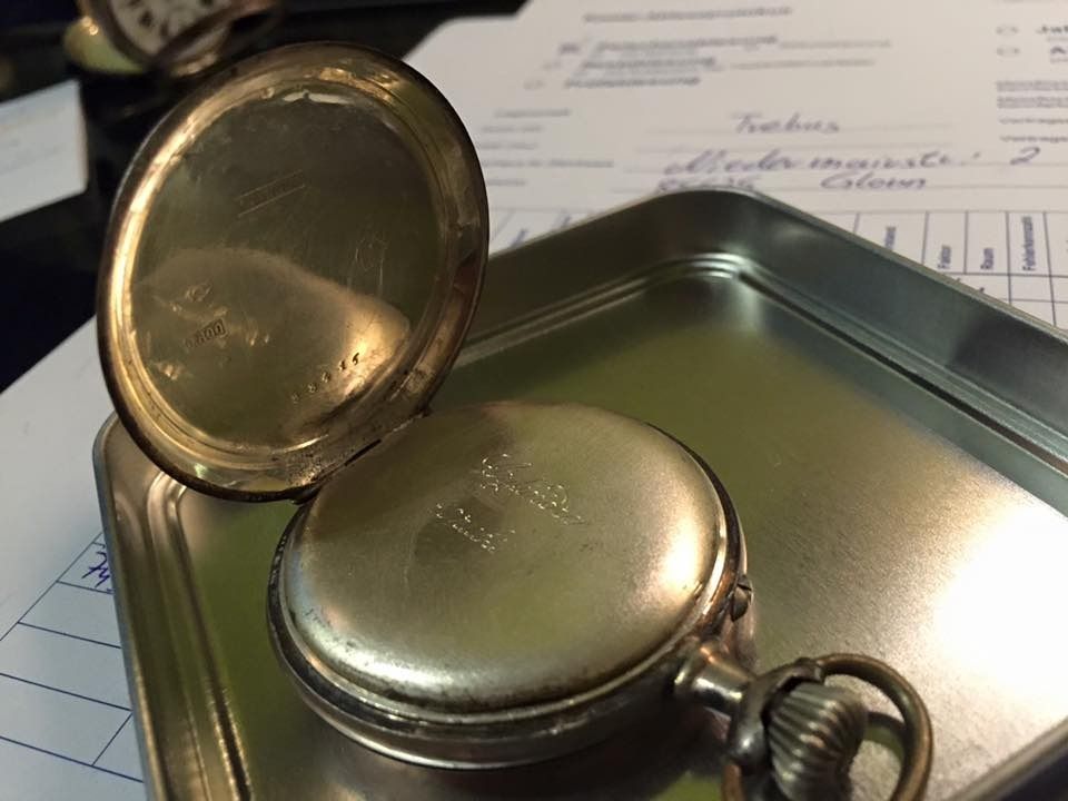

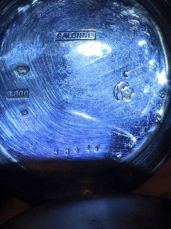

Folgendes ist im Rückendeckel eingraviert:
Galonne
0.800
Reichsstempel (Krone mit Halbmond)
Ein Zeichen oberhalb der 0.800 (Siehe Foto)
33416
Diverse Gravuren
Galonne steht für das Gehäuse, 0.800 für das Silber und soweiter. Was könnte das Zeichen über der 0.800 bedeuten, sowie die 33416? Die feinen Gravuren müssten Reparaturen von Uhrenmachern sein richtig?

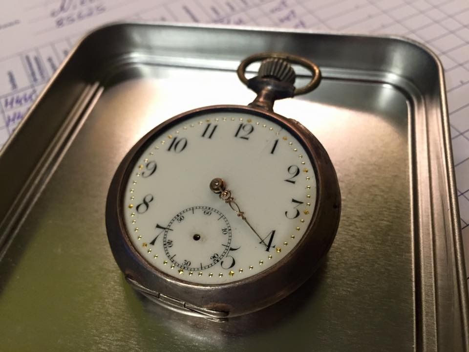

Krone kann rausfallen (locker?), lässt sich aber aufziehen. Uhr läuft dann ca 2 Stunden bis sie verklemmt. Immer wenn man etwas schüttelt tickt sie wieder einige Sekunden. Es fehlen Sekunden- und Stundenzeiger sowie das Glas.
Das Ziffernblatt scheint aus Kermik oder Porzelan zu sein und hat goldfarbene Minuten-Punkte.

Es ist ein Emailleblatt mit einer extrem dicken Lasurschicht in das die silbernen/goldenen Indexe eingelassen sind. Diese Blätter, ebenso wie der Schriftzug der Stunderie waren zwischen 1900 und 1910 sehr modern. Ich mag sie sehr und Deines ist glücklicher Weise perfekt. Bereits einfache Haarrisse sind irreversibel stark sichtbar durch die Lichtbrechung der Lasur und nicht reparabel.
Die Uhr war damals nicht die creme de lá creme, aber mit dem voll durchgesteinten Zylinderwerk, Silbergehäüse mit Rotgoldrand und dem Blatt auch wahrlich kein Billigheimer. Sehen wir mal von den exquisiten Edeltickern mit Chronometereigenschaften und Komplikationen ab, so ist es eine gute Gebrauchsuhr. In der gehobenen Klasse würde ich dann doch die Uhren mit Ankerwerk und Kompensationsunruhe/Breguetspirale an siedeln. Zylinderwerke hatten jedoch zu der Zeit noch einen hohen Marktanteil und sehr viele hatten nicht das komplete Räderwerk in Steinlagern (8,6, 4 rubies). Es ist schwer ab zu schätzen wie genau die Verteilung auf dem deutschen Markt war, aber ich würde von einer sehr guten Mittelklasseuhr unter den Gebrauchsuhren aus gehen.

das Zeichen ober- und unterhalb der 0.800 ist ein Auerhahn (einmal groß, einmal klein), die Schweizer Silberpunze (ab 1882). Die Uhr wurde also wohl in der Schweiz hergestellt und nach Deutschland exportiert. Die Zahl 33416 ist entweder eine Gehäusenummer oder eine beliebige Produktionsnummer, über die heute sicher nichts mehr zu erfahren ist.

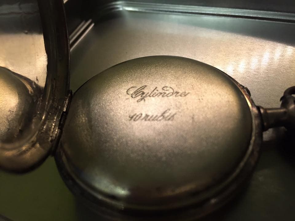

Die Sache mit den Lagersteinen hab ich nun schon oft gelesen, aber kann mir ehrlich gesagt den Unterschied nicht vorstellen. Also ein Cylinderwerk mit 6 oder 10 Steinen ist ja von der Bauart gleich, wo erkennt man denn die Anzahl der Steine? Ich verstehe das so, dass diese Steine eine Lagerfunktion haben, richtig? Hat dann eine 10rubis Uhr mehre Lager oder einfach mehrere Steine pro Lager? Sind solche Rubine verschleißfrei?

bei einer Cylinderuhr laufen die Zapfen des Zylinders ( der Unruh ) in je einem Lagerstein der von einem Deckstein abgedeckt ist.
Sind alle anderen Lagerstellen ohne Steine so hat man eine 4 steinige Uhr. Läuft auch noch das Cylinderrad in Lagersteinen, so ist sie 6-steinig.
Bei 10 Steinen sind auch noch die beiden nächsten Räder, das Sekundenrad und das Kleinbodenrad in Steinen gelagert. Sollte auch noch das Minutenrad, das welches sich im Zentrum der Uhr befindet in Steinen laufen, dann eben 12 aber bei diesen Uhren wohl nur sehr selten.
Bei Ankeruhren hat man dann u. U. noch die Ankerpaletten, die Ellipse und die Lagersteine des Ankers weshalb man bei diesen häufig die Anzahl 15 Steine vorfindet.
Die Laufeigenschaften der Räder sind in Steinen einfach besser und es gibt weniger Verschleiß.
Insofern ist es ein Qualitätsmerkmal was auch dazu geführt hat, das manche Hersteller da auch gemogelt haben.

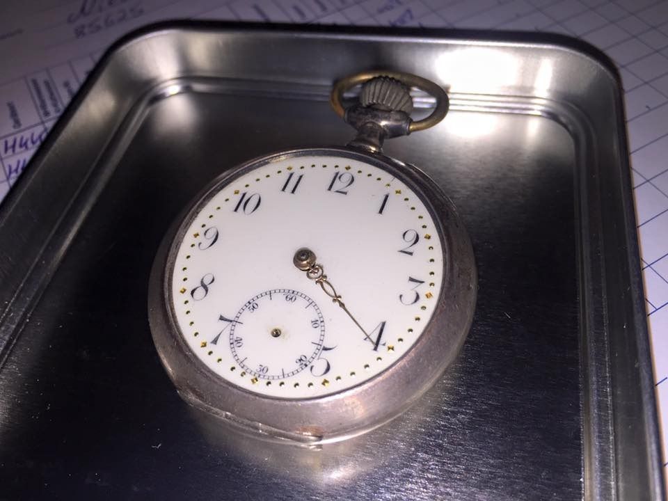

Ich habe einen neuen Uhrenmacher ausprobiert und bin begeistert. Ich habe die 10 rubis Uhr zwei Wochen zur Revision abgegeben und habe sie letzten Freitag abgeholt, einfach schön. Sie wurde gereinigt, diverse Kleinteile ersetzt/angefertigt und neue Zeiger und Glas eingesetzt. Nun läuft sie wieder wie eine Eins.

Nur passen die Zeiger nicht zueinander.

Nunja, mir gefällt es. Du meinst der Sekunden-Zeiger zu den anderen beiden? Oder alle untereinander?
Original ist der Minutenzeiger. Der Uhrenmacher hat versucht nah am Original zu bleiben und die Uhr nicht zu "überrestaurieren". Patina gehört dazu und ist Zeuge der vergangenen Jahrzehnte, daher gefällt sie mir so matt und zerkratzt. Ausserdem ist somit die kaum sichtbare rotgold-Legierung noch erhalten geblieben, die beim Polieren weg wäre.

Genau! Der Uhrmacher hat das gut gemacht. Er hat einen möglichst passenden Zeiger gefunden und nicht überrestauriert. Das Werk gereinigt und geölt, entmagnetisiert. Das ist genug für diese Uhr.
