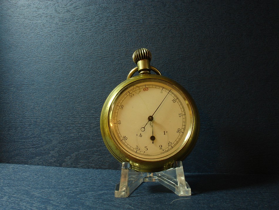

Jetzt am Sonntag fand ich schließlich eine einfache Stopuhr, die mir durch das schöne Zifferblatt ins Auge fiel.
Sie schien schon alt zu sein und hatte einen 5-Minuten-Zähler. In gereinigtem Zustand würde sie sich bestimmt
gut in der Vitrine machen.
Das ist sie:
Von vorne:

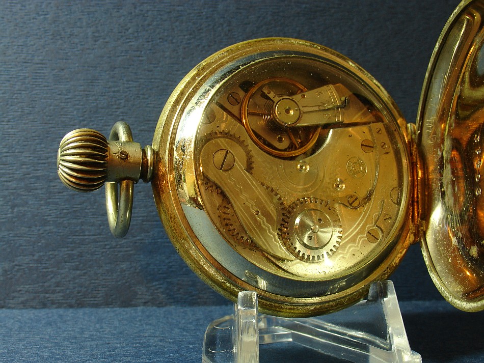

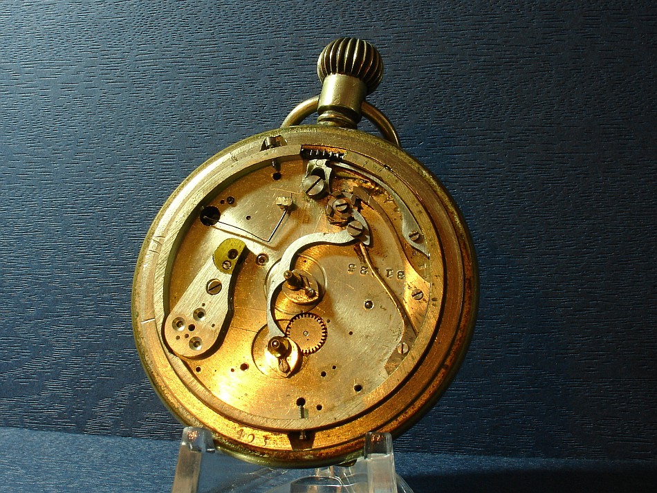

Das Werk unter einem Glasdeckel:

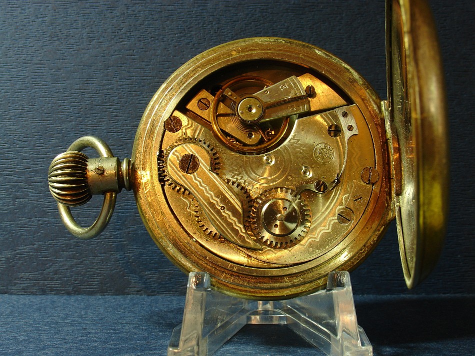

Ohne Glasabdeckung:
Die Stopuhr ist unsigniert, was nicht groß wundert, hat ein schönes Emailzifferblatt, einen zentralen Sekundenzeiger
und auf 6 Uhr den Minutenzähler. Das Zifferblatt hat auf 11 Uhr einen kleinen eher unauffälligen Schaden. Das
Gehäuse ist aus Silber, der innere Staubdeckel wurde vermutlich später durch einen Glasdeckel ersetzt. Ich
bezweifle, daß der original ist. Ach ja, und durch eine Zylinderhemmung wird die Stopuhr geregelt.
Somit als Übungsobjekt zum Basteln eigentlich perfekt.

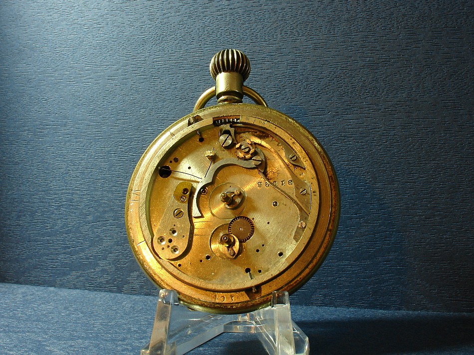

Auf dem Werk ist auch eine Patentnummer graviert, darauf hatte der Verkäufer auch hingewiesen, aber nicht
die Nummer als solches in der Artikelbeschreibung angegeben.
Mann kann es auf dem Bild nicht sehr gut erkennen, aber da steht: "Swiss + 3823", also ein schweizer Patent.
In der Artikelbeschreibung bei eBay war diese Nummer nur schwer lesbar abfotografiert, aber ich als Patentsjunkie

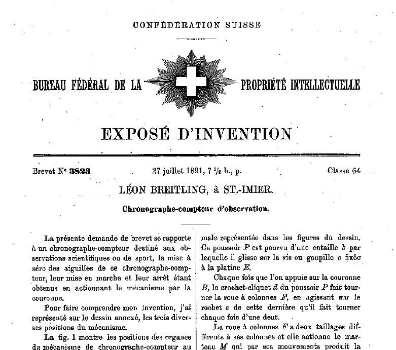

konnte nicht widerstehen, doch mal nachzuschlagen, auf was sich das Patent denn bezieht.
Also fand ich:
CH-3823 "Chronographe-compteur d'observation"
Léon Breitling, à St.-Imier, 27. Juli 1891
Also eine Stopuhr für wissenschaftliche oder sportliche Observationen aus dem Jahr 1891! Klingt toll!

Patent CH-3823:
Wie es scheint, hat sich Léon Breitling auch damit beschäftigt, wie man Stopuhren oder Chronographen
preisgünstiger produzieren kann, ohne die Funktion der Zeitmesser einzuschränken. Mit diesem Patent hat
er es geschafft, die Chronographenfunktion mit weniger Bauteilen zu realisieren: Es gibt nur noch einen
einzigen Hebel, der für alle drei Funktionszustände des Chronographen zuständig ist (Starten, Anhalten,
Zurücksetzen)! Dieser Hebel kennt somit auch drei Positionen:
1. Starten: Der Hebel wird vom Schaltrad ganz betätigt und drück eine Feder zur Seite, welche zuvor noch
die Unruh blockiert hatte. Die Unruh kann nun frei laufen und dreht wie bei einer normalen Uhr die Achsen
des Räderwerks.
2. Anhalten: Der Hebel wird vom Schaltrad ein Stück weit zurückgenommen, die bereits genannte Feder
blockiert nun die Unruh - und da das Räderwerk sich nicht dreht, drehen sich auch die Zeiger nicht weiter.
3. Zurücksetzen: Der Hebel wird nun ganz freigegeben und drückt nun auf die Herzscheiben, welche
dadurch in die Nullposition springen. Auch blockiert hier jene Feder die Unruh.
In diesem Zusammenhang fällt vielleicht eine Kleinigkeit auf: Wenn die Zeiger vom Räderwerk angetrieben
werden, wie kann dann der Chronograph zurückgesetzt werden? So müßte das auch eigentlich nicht
gehen, aber auch hierzu hatte Breitling eine Lösung. Die Achsen des Sekundenrades und des Minutenrades
(hier mit anderer Übersetzung; eine Umdrehung gleich fünf Minuten) sind zwar durch die Grundplatine
durchgeführt, aber auf denen sitzt locker(!) die Herzscheibe mit den Zapfen für die Zeiger! Dieser Aufsatz
sorgt mit einer kleinen Feder für genügend Reibung, daß sie auch vom Räderwerk mitgenommen werden,
aber dennoch mit Hilfe von Hebel und Herzscheibe in die Nullposition gedreht werden können.
(Chronograph in Startposition)
(Chronograph bei Nullstellung)
Nur am Rande erklärt sich auch so, daß der Minutenzähler-Zeiger kontinuierlich mitwandert, wenn die Stopuhr
läuft, und nicht nach jeder vollen Minute eine Position weiterspringt. Und es erklärt, warum die Stopuhr
recht einfach gestrickt ist: L.B. wollte ja grade die Produktionskosten für dieses Modell senken, dabei
mußte auch die Qualität der Uhr in Bezug auf Lagersteine und Ausführung einfach gehalten werden, um auch
den Verkaufspreis für jedermann erschwinglich zu machen.
Die Stopuhr muß natürlich noch gereingt werden, die Nullstellung klappt noch nicht aufgrund von Verschmutzungen,
es ist aber nichts defekt oder fehlt... Ich denke, das werde ich selber machen, so schwer sieht das hier nicht aus!

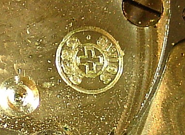

Ich bin grade eben bei der Reinigung der Stopuhr und habe da noch etwas entdeckt:
Eine versteckte Signatur von Léon Breitling unter der Federhausbrücke, sozusagen an der Innenseite!
Zu sehen ist sein Emblem "LB" in einem Zackenkranz (wolfsverzahntes Zahnrad?), darunter "L. Breilting"!
Die Uhr ist noch zerlegt und trocknet grad bei mir, die war ganz schön versifft! Habe danach meine Reinigungsflüssigkeiten
glatt mal entsorgt und nehme nächstes mal neue.
