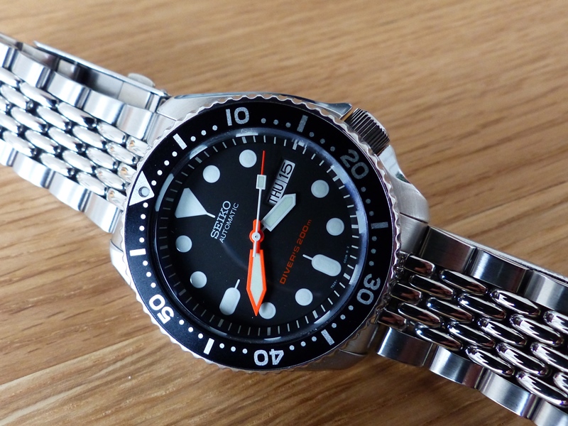

Moin allerseits,
ich bräuchte mal eure Hilfe!
Ich hatte mal eine modifizierte Seiko, die mich dann jedoch wieder verließ.
Hier nochmal ein Erinnerungsfoto aus meinem Archiv:
Nun stelle ich mir die Frage, ob ein solcher Umbau auf die Plongeur-Zeiger auch bei einer Citizen BN0151-17L machbar ist :hmm:
Um eine Seiko modden zu lassen, gibt es ja verschiedene Quellen. Aber wie sieht dies bei einer Citizen aus?
Hat jemand Infos zu Zeigerlängen der Citizen bzw. zu den Durchmessern der Wellen des Eco-Drive-Werkes (Caliber E168)?

Im Basis ist einfaches modden beschränkt durch den Match zwischen Tubus vom Werk und die Löcher von die Zeiger.
Zum Beispiel:
Beim Seiko SKX007 mit 7S26 Werk (sowie im Bild) haben die Zeiger: Stunde 1,50 mm / Minute 0,90 mm / Sekunde 0,20 mm
Jedoch beim Citizen NY0040 mit 8203 Werk: Stunde 1,50 mm / Minute 1,00 mm / Sekunde 0,17 mm
(ich vermute der Eco Diver hat Stunde 1,20 mm / Minute 0,70 mm / Sekunde 0,17 mm
Ergo das eine passt nicht auf das andere, jedoch nicht ohne die Zeiger zu bearbeiten und das ist nicht einfach.
