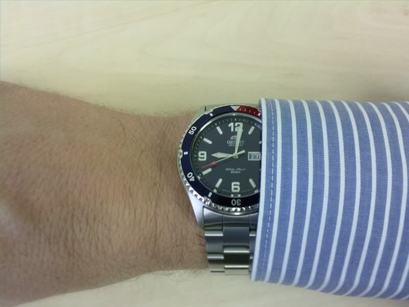

wenn ich eine meiner Orient Deeps (habe ja insgesamt 3) länger nicht getragen habe, sie dann durch Bewegung wieder "aktiviere" und dann die Uhrzeit einstelle, ist mir aufgefallen, dass beim Drehen der Krone gegen den Uhrzeigersinn der Sekundenzeiger während des Rückwärtsdrehens stehen bleibt. Das ist bei all meinen Orient Classics so und ist recht praktisch, wenn man die Uhr exakt auf die Sekunde einstellen will. Nun meine Frage: Könnte dieses Drehen der Krone gegen den Uhrzeigersinn schädlich für das Werk sein oder ist das eventuell sogar so gewollt, damit man mit dieser Maßnahme die Uhr genau stellen kann? Irgendwie widerstrebt es mir etwas, den Sekundenzeiger durch diese Maßnahme zum Stoppen zu zwingen. Weiß hier jemand genaueres?
Orient Deep Classic Automatic Pepsi:
