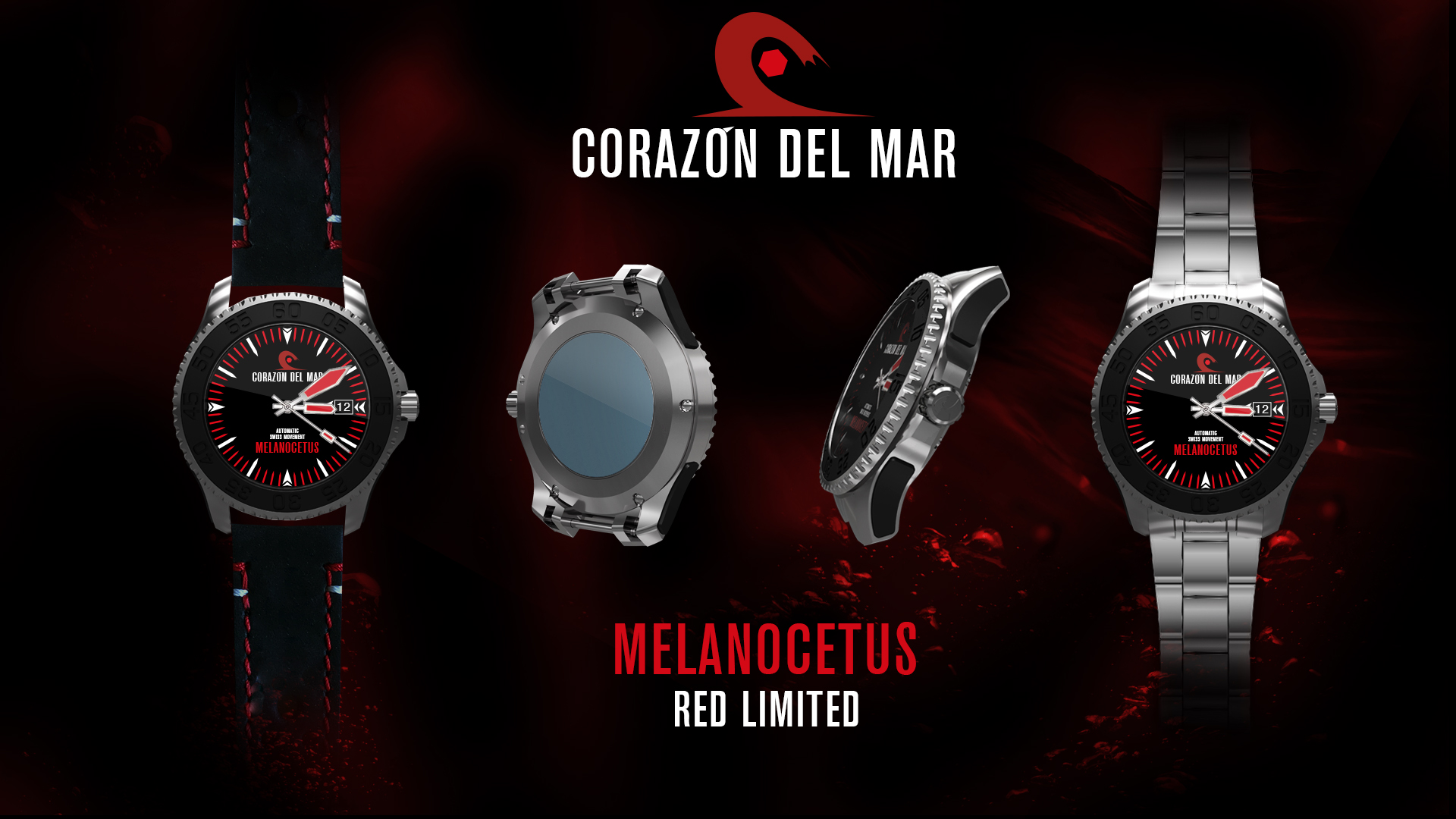

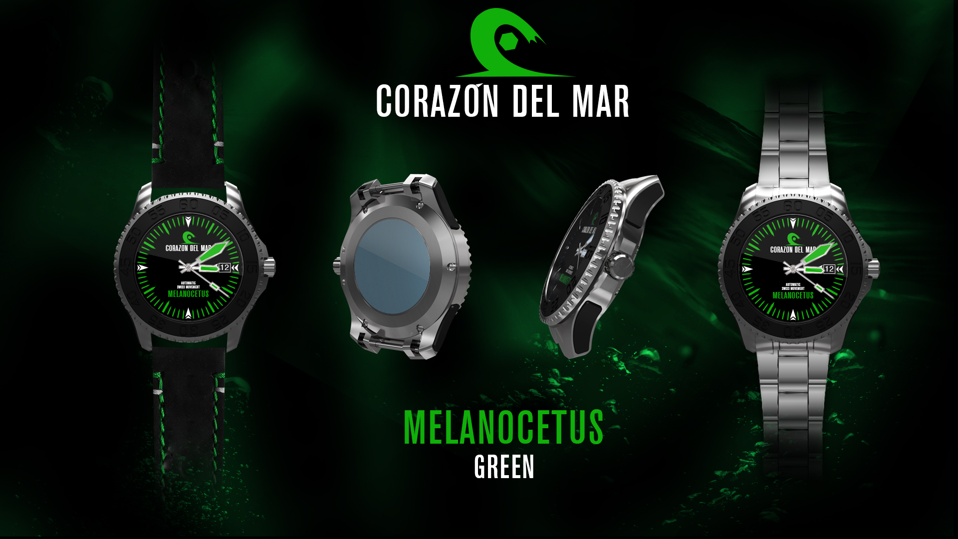

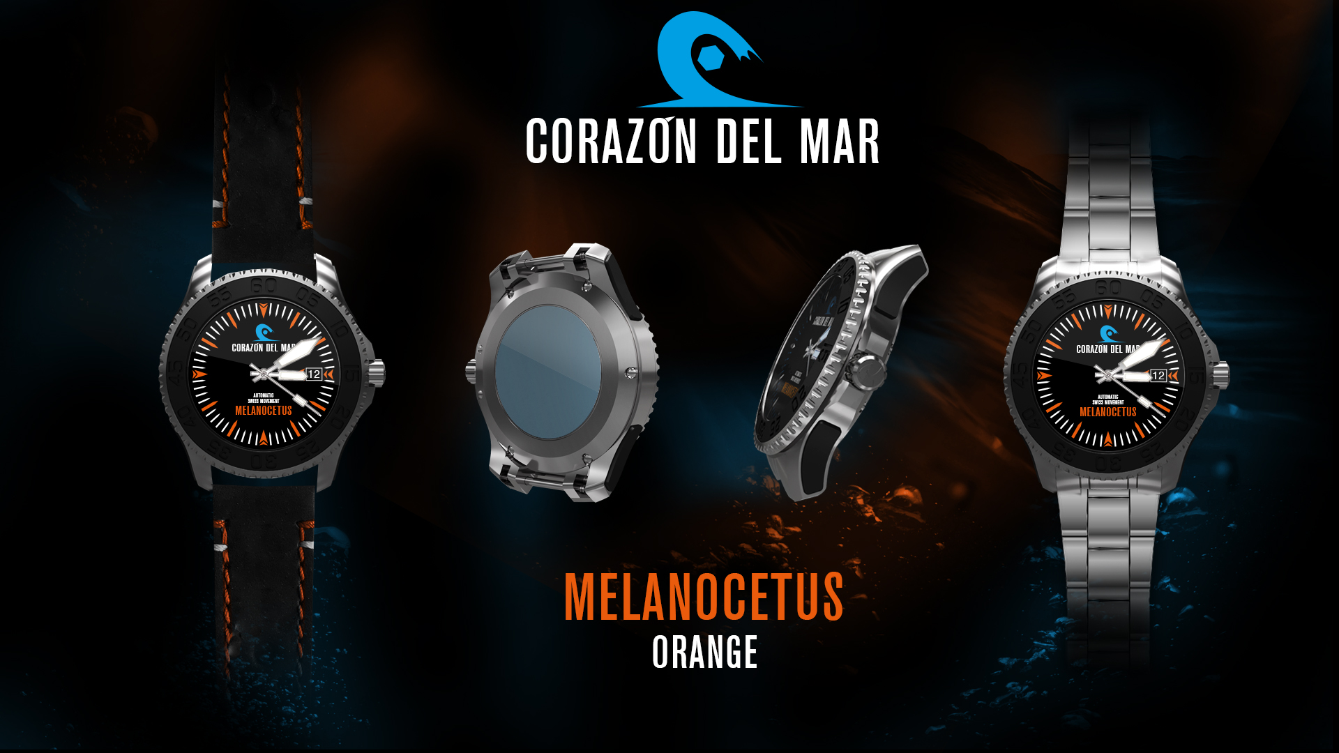

Hallo Ihr Lieben,
meine Uhr ist vorbestellbar. Wir haben alle Hürden bislang genommen, jetzt geht es um die Wurst ;-)
Hier geht es zum Promo-Video: https://youtu.be/8sG1O6s4wgs
Hier die technischen Daten:
Edelstahlgehäuse mit 43mm Durchmesser und beidseitig, transparent-entspiegeltem Saphirglas
200m Wasserdicht
Keramik-Lünette
Schweizer Automatikwerk Sellita SW 200-1 (28.800 A/h, 26 Jewels, 38 Stunden Gangreserve, Stunden, Minuten, Zentralsekunde)
Gebläute Schrauben
Saphirglasboden
Stahlarmband (Optional zusätzlich Lederarmband wie auf dem Bild)
Zeiger und Indizes aus Superluminova
Außergewöhnliche Zusatzfeatures:
Seiteninlays aus Keramik! Die Seiteninlays geben der Uhr eine unvergleichliche Optik.
Verzierter Rotor mit gefasstem Saphir (Das Herz des Ozeans oder eben Corazón del Mar)
Cabuchon-Perle als Feuchtigkeitsindikator: Wir werden eine Cabuchon-Perle auf dem Rotor einsetzen die, sollte Feuchtigkeit ins Gehäuse eindringen, einen Teil davon zum Schutz aufnimmt und dies gleichzeitig anzeigt, in dem er die Farbe von blau zu rot wechselt!
Gehäuse mit Argon geflutet: Um nahezu jegliche Feuchtigkeit aus dem Gehäuse zu halten, werden wir dieses mit dem Gas „Argon“ fluten.
Mit 7 Schrauben fixierter Boden: Anders als bei den meisten, geschraubten Böden, wird unser Boden nicht aufgesetzt zugedreht, was durch die Querreibung nicht gut für die Dichtung ist, sondern mit 7 Schrauben befestigt. Wenn mit der Uhr getaucht wird, wird der Boden durch den Druck quasi auf natürliche Weise noch fester auf die Dichtung gedrückt und erhöht damit die Sicherheit, dass kein Wasser in das Gehäuse eintreten kann.
Made in Germany: Wir haben eine sehr hohe Fertigungstiefe. Wir schalen selber die Werke ein und jedes Werk wird auf Ganggenauigkeit geprüft. Wir verzieren den Rotor eigenständig mit Saphir und platzieren die Cabuchon-Perle. Wir fluten das Gehäuse mit Argon und befestigen das Wunschband. Wir drucken die Zifferblätter selber.

Gehäuse schön.
Am Blatt ist zu viel los.
Entweder die große Schriftart und den Roman beibehalten oder die vielen Einteilungsstriche zwischen den Stundenindizes entfernen.
Beides sind zu viel und wirkt unruhig überfrachtet.
Auch der Stundenzeiger deckt unschön das Datumsfenster.

Das Gehäuse ist wunderschön und schaut auch sehr aufwändig aus.
Die Version in blau gefällt mir ausgesprochen gut.
Am Blatt ist mir, wie neset, etwas zu viel los, aber das hab ich eh schon mal gesagt ;-).
Ansonsten super. Und ich hoffe, dass das Projekt ein Erfolg wird, allein schon, weil du nicht über die üblichen crowdfunding-Plattformen herangegangen bist.

Ja...das Blatt ist unruhig, überfrachtet und in sich nicht ausgewogen-stimmig.
Die Zeiger sind übergewichtig und kopflastig.
Wie Neset und Jack oben allerdings auch bereits völlig richtig sagen:
Das Gehäuse ist sehr schön! :super:

Ich bin noch am überlegen. wie schon gesagt von hinten und das Gehäuse sind einsame Klasse. von vorn bin ich nicht sicher, ob sie mich überzeugt

Mir gefällt die Uhr (optisch) überhaupt nicht - die technischen Spezifikationen passen wie ich finde. Wie kommt das? Nun, der lange Name der Uhrenmarke auf dem ZB wirkt "zu viel", die Minutenmarkierungen sind zu präsent, die Inlays mag ich gar nicht (schlicht alles in Stahl würde mir besser gefallen), der Stundenzeiger ist zu präsent, das Logo erinnert mich zu sehr an H2O.
Trotz alledem habe ich absolute Achtung davor, daß Du so ein Projekt aus dem Boden stampfst ohne fremde Hilfe. Respekt! Und da meine Kritikpunkte ja rein subjektiv sind hoffe ich, daß viele genau das anders sehen und die Uhr kaufen!

Wie bei allen Uhren ist das Design immer Geschmackssache aber das hier angesprochene "überladene" Zifferblatt ist gar nicht so überladen, wenn man die Uhr mal in der Hand hat. Deshalb hier mal ein Feedback von jemandem, der auch etwas skeptisch diesbezüglich war:

Ich wollte schon bestellen, doch die Keramik Einlagen, die viele Schrift , die Größe der Schrift haben mich davon abgehalten.
Schade eigentlich.
das macht wohl das Argon geflutete Gehäuse aus...:roll:
Die Ar-Trockenhaltetechnik löst ein grundsätzliches Problem mechanischer Uhren: die Alterung der Öle auf Grund von enthaltener und/oder nachdiffundierender Luftfeuchtigkeit im Inneren der Uhr.
Siehe Sinn Uhren.
Für mich jedoch unnötig und sinnlos, steigert nur den Kaufpreis.

Meine Favoriten wären aktuell die orangefarbene (die Kombination blau mit orange sieht ohnehin immer hervorragend aus) sowie die Stealth, auf die ich wirklich besonders stehe.

Stimmt, auch bei der roten wirkt es zurückgenommener...

Im Prinzip eine schöne Uhr, mir persönlich zu viel Schnickschnack wie diese blaue Perle und die Inlays an den Flanken,
entweder funktionell als Diver oder hübsch gemacht, alles geht nicht.

Moin! Auch von mir erst mal Glückwunsch zum realisierten Projekt. So etwas verdient immer Resoekt, finde ich. :super:
Kaufen würde ich die Uhr allerdings nicht, und es sind genau die hier schon genannten Punkt:
- die Keramikinlays in den Flanken, die das eigentlich schöne Gehäuse aus meiner Sicht nicht auf-, sondern entwerten
- die Perle (eine sauber abgedichtete Uhr benötigt nichts, was Feuchtigkeit aufnimmt und dies durch Farbänderung anzeigt)
- und damit zusammenhängend die Art der Verschraubung des Bodens und der Umstand, dass es ein Glasboden ist (der bei einem Automatikuhrwerk aufgrund des sichtversperrenden Rotors aus meiner Sicht generell überflüssig ist)
