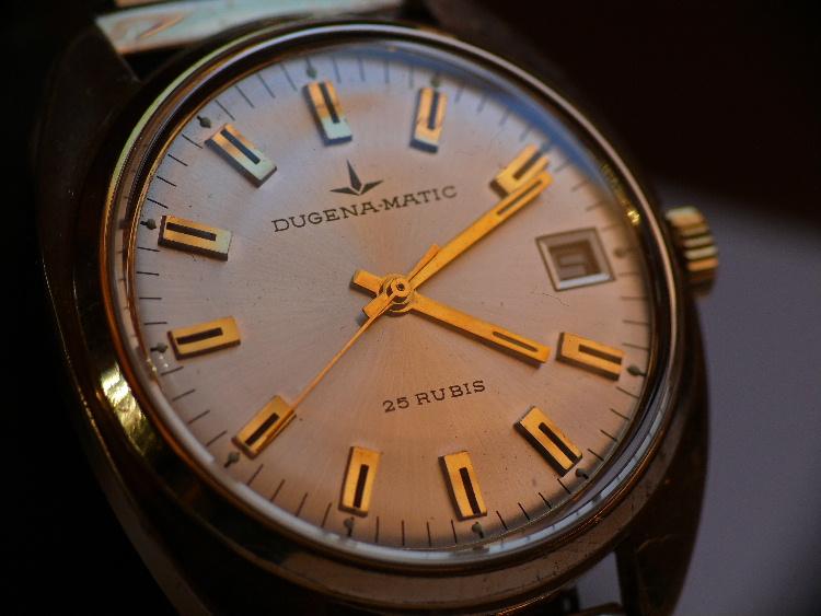

Gestern bekam ich ein Paket mit instandgesetzten Uhren vom Uhrmacher zurück. Da war die Freude natürlich groß wie Ihr Euch vorstellen könnt...;-)
Davon zeigen möchte ich Euch heute eine Dugena-Matic 25 Rubis von Anfang der 70er Jahre. Auf dem Rotor steht "Dugena 2512" aber verbaut ist ein P.UW 1561. Nach Revision und mit neuen Ersatzteilen versehen (Krone und Glas) habe ich das ursprüngliche Flex-Band montiert. Es war die Uhr meines verstorbenen Vaters, die er bis Anfang der 80er Jahre trug. Mein Uhrmacher scheint ganze Arbeit geleistet zu haben: Butterweiches, sehr leises Aufzugsgeräusch, das Datum schaltet mit einem satten "Schnapp" um 01.00 Uhr um und eine Gangabweichung von gerade mal +5 Sekunden. Auch wenn Band und Gehäuse schon sehr gelebt aussehen, ich bin trotzdem begeistert!

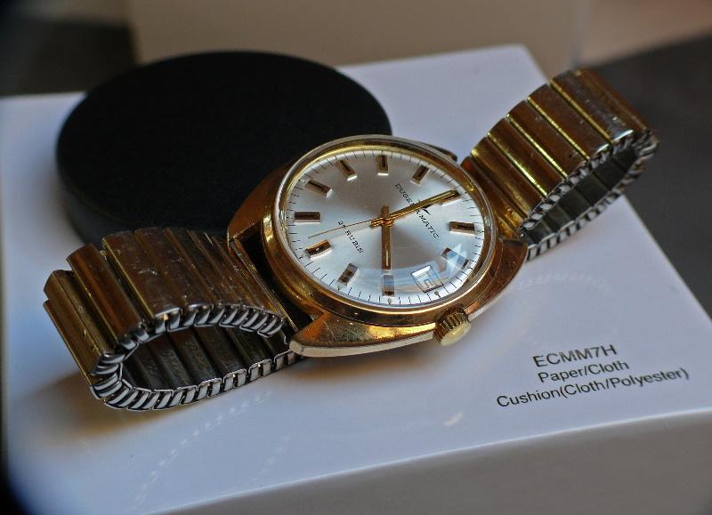

Die Krone scheint etwas abzustehen. Ist das eine Version vom PUW 1561 mit Datum-Schnellschaltung durch drücken der Krone?

eine gute Frage. Die ursprüngliche Krone passte sich sehr gut ans Gehäuse an. Diese hier steht ein wenig ab und lässt sich daher leider nicht drücken. Gut möglich, dass die alte Krone diese Schnellverstellung hatte. Ich konnte es nicht prüfen, da sie sich im Fundzustand festgefressen hatte. Hoffentlich begünstigt die neue Krone nicht das Eindringen von Feuchtigkeit in die Uhr.

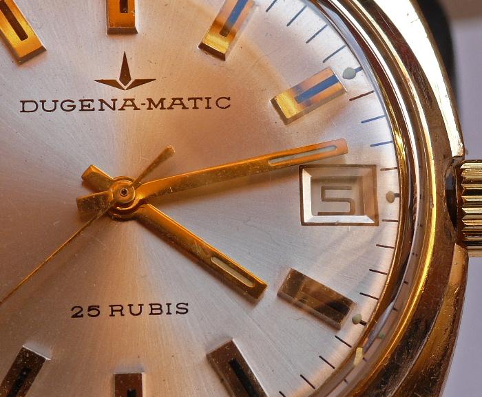

Ich übe nur sehr ungern Kritik an den Arbeiten von Uhrmachern, aber hier wurde offenbar nicht sorgfältig gearbeitet. Der Datumssprung um ein Uhr deutet auf mangelhaftes Setzen des Stundenzeigers und die abstehende Krone auf unzureichendes Kürzen der Aufzugswelle.

danke für Deinen Hinweis. Zum Datumssprung kann ich nichts sagen, da die Uhr vor dem Uhrmacherbesuch nicht lief bzw. Zeiger/Krone nicht bewegbar waren. Was die Krone betrifft, so kann diese nicht näher ans Gehäuse ohne anzuecken. Es ist wohl leider kein Originalteil mehr.

Ich kann @falko leider nur zustimmen. Die Datums-Schaltung bei genau 1:00 Uhr hätte noch gewollt sein können, auch wenn es üblich ist, die Zeiger so zu setzen, daß sie genau bei 12:00 Uhr springen. Gerade das PUW 1561 schaltet nach meiner Erfahrung ausgesprochen abrupt und genau.
Die andere Sache ist die Krone. Es gibt eine Variante des PUW 1561, bei der man durch Drücken der Krone das Datum schalten kann. Gerd kann dazu sicher mehr sagen. Jedenfalls wäre in diesem Fall ein Abstand der Krone notwendig, daher die Frage. Deine Antwort bestätigt nun allerdings, daß Dein Werk diese Schnellschaltung nicht hat. Demnach ist die nicht passende und abstehende Krone nichts weniger als Pfusch.

es gibt keinen Grund für übertriebene Diplomatie weil Du in der Sache recht hast. Mit der Datumsumschaltung habe ich persönlich wirklich kein Problem, weil ich als junger Vater die Umschaltung üblicherweise weder um 12 noch um 1 Uhr erlebe und wenn wärs mir absolut egal. Das mit der Krone ärgert mich aber jetzt schon mehr. Ich denke auch, dass ich den Uhrmacher wechseln sollte. Da mir gerade an dieser Uhr wirklich viel liegt, werde ich nun versuchen, ein baugleiches Modell über die Bucht zu bekommen zwecks Ausschlachten. Mit den bisherigen Leistungen meines Uhrmacher(meisters) war ich im Grunde immer zufrieden. Auch meiner wirbt mit Restaurationen. Aber da haben Du und Gerd schlicht recht. Je mehr ich mir das ansehe, desto weniger gefällt es mir.

Das Problem ist im Durchmesser eine zu grosse Krone. Ein wehnig eine kleinere montieren und das Problem ist behoben. Ich denke sogar dass das Werk die Schnellverstellung haben könnte nur die Krone lässt sich ja nicht weiter reindrücken. Ich würde die Uhr dem Uhrmacher zum nacharbeiten bringen. Die richtige Krone wird er ja auftreiben können.
