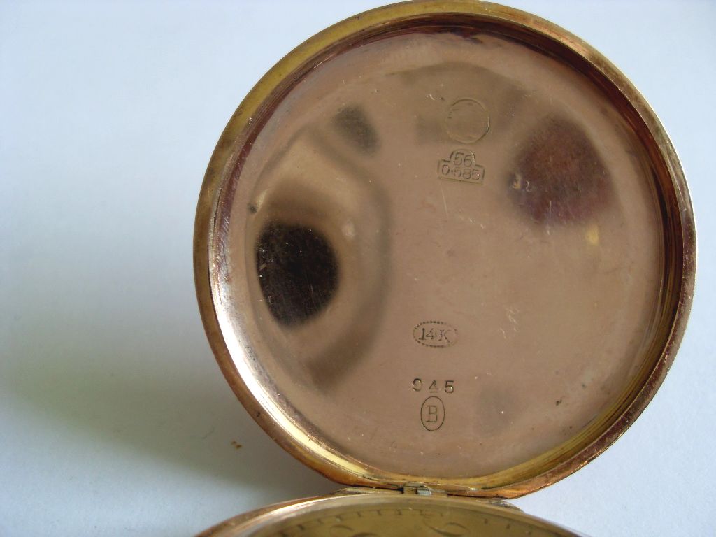

    Unbekannte Taschenuhr, welche zur Armbanduhr umgebaut wurde
    Hallo liebe Community
    Mein Schwiegervater kam vor ein paar Monaten mit einer Uhr auf mich zu und wollte wissen wo er denn diese am besten "verfuggern" könnte. Unsere "fachkundige" Antwort war beim Juwelier oder Antequar. Jedoch lies die Uhr meine Frau nicht mehr los und so sind wir auf die suche nach Zeichen gegangen um herauszufinden wie alt die Uhr ist, wo sie her kommt und natürlich die Frage aller Fragen, was SIE überhaupt Wert sein könnte??
    Leider haben uns die vielen Internetseiten mit Stempelabbildung überhaupt nicht geholfen, deshalb habe ich mich nun hier angemeldet um, um Ihre fachkundige Meinung zu erfragen.
    Natürlich stelle ich auch gleich Bilder dazu ein.
    Vielen Dank im Voraus

    Hallo interessante uhr !Im schönem zustand hier ein paar infos.
    Material 585 er Gelbgold (58,5%)ist der Feingoldanteil der rest ist silber und co.
    Preislich setzte ich wenn sie läuft und in diesem Tragbarem zustand max 90 euro !
    Infos zum Werk kommen bestimmt gleich noch

    Uhr und Werk wurden nach 1886 in der Schweiz für den deutschen Markt hergestellt.
    Die Feingehaltangabe in Solotniki läßt auf eine entgültige Bestimmung für Rußland schließen.
    Das Werk hat Cylinderhemmung mit 10 Steinen, was für Damentaschenuhren eine 'normale' Qualität darstellt.
    Mehr wird sich über die Uhr nicht heraus finden lassen.
    Gruß Holger
    Vielen Dank für die schnellen Antworten. Aber was heißt "solotniki"? Welcher Stempel sagt denn was aus? Vorallem habe ich noch in keiner Abbildung diese Umrandung um die Feingoldangabe gesehen. Ist das vielleicht ein Stempel im Stempel???
    Der Hersteller wird wohl sich nirgends verewigt haben? Es sind ja nun doch mehrere Stempel auf der Innenseite des Deckels!

    ahoj Robert, die Solotniki-Angabe ist die 56. In der alten Form der russischen Feingehaltangabe waren 96 Solotniki quasi reines Gold, womit 56 Solotniki dem Feingehalt von 0.585 entsprechen. Der Stempel enthält also quasi 3 verschiedene Varianten der Feingehaltangabe auf einmal. Einmal in Masseanteil, einmal Masseanteil in Solotniki und einmal in Karat.

    Vielen Dank Poljotnik! Also scheint dies ein russischer Stempel zu sein? Bis wann ungefähr wurde dieser in Russland so genutzt oder zeigen die Russen ihr Gold immernoch in Solotniki an?

    Nein ich denke nicht, daß das ein russischer Stempel ist, viel mehr hat ganz sicher Holger recht, die Uhr wurde so gestempelt, weil sie bzw. ein Teil der Auflage dieses Gehäuses für den russischen Markt vorgesehen waren. Ist natürlich geschickt, wenn ich als Rohgehäusehersteller gleich alle damals üblichen Feingehaltangaben in einer Punze vereinige, da kann dann jeder Exporteur die Gehäuse sofort verwenden ohne das eine zusätzliche Punzierung nötig wird.
    Die Solotniki Angaben wurden irgendwann in den 1890ern aufgegeben, das weiß einer der TU Experten hier sicher genauer, danach wurde der Feingehalt in prozentualen Masseanteilen gestempelt, im Gegensatz zum "Westen" jedoch ohne Aufrundung, also 14kt Gold wurde mit 0.583 und nicht wie weiter im Westen üblich mit 0.585 gestempelt. Dieses System wurde auch in der Sowjetunion weiter beibehalten. Wie es jetzt aussieht weiß ich nicht genau, aber ich glaube man hat sich den "weststandards" angepasst.

    Okay fassen wir zusammen:
    Der Hausähnliche Stempel mit den drei Wertangaben scheint der Stempel vom Goldschmied zu sein. Da drei Werte angegeben wurden, scheint die Uhr eventuell auch für den russischen Markt hergestellt worden zu sein. Da in den 1890ern der russische Wert abgeschafft wurde, muss die Uhr mindestens 110 - 120 Jahre alt sein.
    Es ist eine Damentaschenuhr.
    Nur welcher Stempel besagt das sie in der Schweiz hergestellt und ´für den deutschen Markt bestimmt war so wie Holger 57 geschrieben hatte, sogar mit genauem Jahr?

    Also so alt wie Du meinst ist Deine Uhr nun doch noch nicht.
    Ich schätze das Alter auf max. 90 - 100Jahre.
    "Solotnik ist eine russische Gewichtseinheit. Sie wurde bis 1927 (Einführung des metrischen Systems in der UdSSR) in Rußland bzw. der UdSSR verwendet."
    56 Solotniki = 583/1000 = 14 Karat
    72 Solotniki = 750/1000 = 18 Karat
    84 Solotniki = 875/1000 = 21 Karat
    Wenn ich den Deckel richtig angeschaut habe befinden sich darauf auch der Deutsche Reichsgoldstempel (Krone) und der schweizerische Goldstempel ( Eichhörnchen) für 14k

    Das Eichhörnchen ist der Stempel links von den "Wertangabenhäuschen"! Was ist das dann aber rechts?
    Bist Du Dir sicher das es eine Krone ist?
    Denn so sieht der stempel garnicht aus! Leider hab ich selbst keine Vergrößerung, jedoch könnt ihr Euch das Bild abspeichern und mit einem seperaten Bildanzeigeprogramm heranzoomen.
    Könnte der "Wertangabenhäuschenstempel"(wird immer länger das Wort) nicht auch der Stempel des Herstellers sein?? Denn an der rechten Kannte ist ein "R" zu erkennen!! Meine ich zumindestens

    Der Reichsgoldstempel befindet sich auf dem Deckel oberhalb von der Zahl "138"
    Das ist er , glaube es mir.

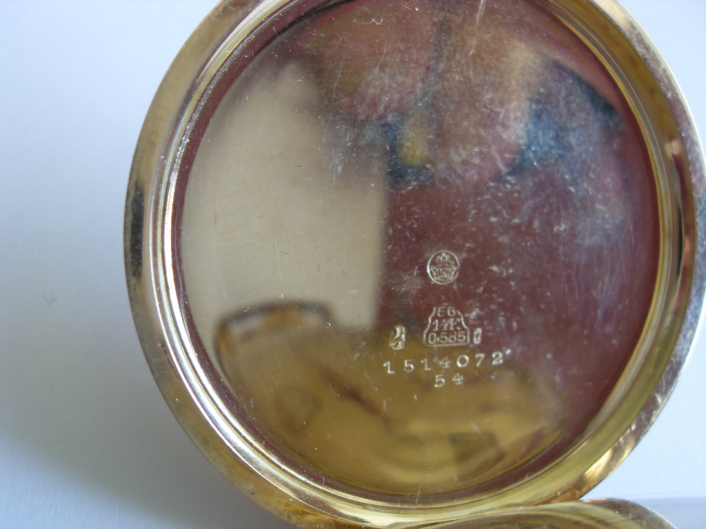

    Deinen Ausführungen bzgl. "Solotniki Stempelung" kann ich nicht ganz zustimmen.
    Als Beispiel 2 Uhren von ca. 1930 die beide noch mit "56" Solotniki gestempelt sind.
    Als erstes eine "TELLUS"
    Als zweites eine "BIFORA"
